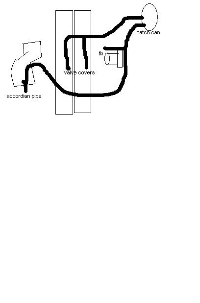

poodle what can i do with this? put a breather on the can?? put only one hose on the can for the 2 valve covers, and let the other hole open?
but this cant cause the oil on the plugs?
Catch cans have an in and out port...you need to T the two valve cover lines into 1 line forming a Y...plug the single line into one port on the can...then run another line from the can into the acordian hose...

bob, si tu veut te mettre une catch can, mais la comme il faut.
comme ij a dit, tu es chanceux de pas avoir fait sauté un seal de cam ou crank!
la vrai et meilleur facon es comme ca!

pis marc merci pour ton croquis, jai compris le principe asteur :p mais la hose au thorttle body est necessaire? eux y disent seulement dans la accordian pipe.. sa fais un mega detour sinon..
comment un mega detour? le croquis montre que la catchcan es a coté du throttle body. tu devrait mettre ta can du coté de l'intake, comme ca les vapeurs d'huile peuvent condensé et resté dans ta can.
la facon que tu la installé es completement inutile!! pas de ventilation, pas de condensation, t'aurait ete mieux de pas en mettre du tout!
yeah what he said!!
